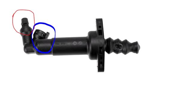

  • #4   11. feb 2018 det er den her der cylinder der er utæt - Rød er udluftning - til koblingingen
    Og blå er der hvor den er utæt, der går en studs ind med bremse væske, så den danner tryk.
    Ved ikke om det hjalp til lidt mere mening smiley
    Skal lige siges, den sidder på gearkassen, så det er ikke den ved koblingspedalen smiley
  • #5   11. feb 2018 Så er det jo mellem rør og slavecylinder. Der hjælper det ikke at renovere slavecylinderen.
    Der sidder en o-ring på røret, det er nok bare den.
  • #6   11. feb 2018 Der sidder nemlig et bremserør ligne rør, som føder væske ind i denne "cylinder" men du mener måske bare at en frisk o-ring skal på? smiley
  • #7   11. feb 2018 Det rør der går ind i den her som han viser 10 sekunder ind i videoen, det er der den er utæt smiley
