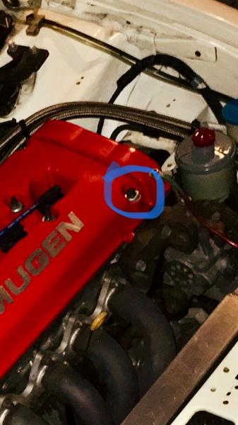

Da jeg skal have skiftet min Ventildækselpakning er jeg løbet ind i et problem med en af møtrikkerne.
Møtrikken er drejet over gevind, så den drejer bare rundt lige meget hvilken vej man drejer.
Nogen der har et godt tip til at få sådan en af, uden at skade ventildækslet?
(Nye møtrikker og gevindtapper haves)

kan man få en fladskruetrækker mellem ventildæksel og topstykket,
så du brækker op i det,
også prøv og læsne møtrikken med en luftnøgle, på fuld skrald
så kan man være heldig og køre møtrikken af,
men det vil efter lade mærke

Forhåbentlig er der plads, uden at du skader dækslet

Jeg har prøvet at løfte op med en flad skruetrækker og løsne med en skrælle uden held.
Men jeg prøver lige med en luftnøgle istedet og håber den kan køre den af.

Også en god idé, jeg starter for en ende af og ser hvad der bærer frugt
Af med dæksel
Af med stagbolt
Lav en ny ud af et stykke passende jern
På i omvendt rækkefølge og vupti all done

Jeg ville prøve at bore et hul i toppen af stagbolten og skrue det hele ud med en skrueudtrækker.
Det er begrænset hvor meget moment du kan lægge i en skrueudtrækker, men forsøget bør heller ikke ødelægge noget hvis det mislykkes.
Start med at sætte malertape på dækslet rundt om, så de varme metalspåner ikke ødelægger lakken.

Kan du ikke svejse "ned" i hullet moetrikken saa du svejser moetrik og bolt sammen ?
Har jeg foer haft held med.
