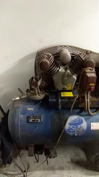

Hej, bøvler lidt med min kompressor, det er som om den ikke vil holde på trykket.
Den kører fint op til de 10 bar og så åbner trykventilen, men den slår ikke fra igen? Så bliver der ved med at sive luft ud indtil den er tom og så starter den forfra.. Har også prøvet bare manuel, at vippe ventilen, men den fungere bare som en on/off kontakt
det er lige som om den mangler sådan en mellem funktion, hvor kompressoren slukker og holder trykket indtil den kommer under hvis antal bar?
Nogen bud på hvad satan der er galt?

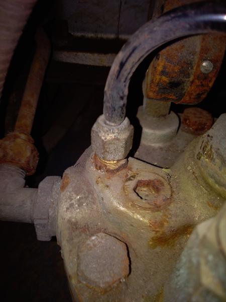

Det er bare en ganske almindelig nippel? Har lige haft den af slangen

hvad er det helt præcist du mener der er fusket ved den? synes nu den ser meget normal ud, har jo bare taget dækslet at trykkontakten ?

https://trykluftshop.dk/kontraventiler-295/kontraventil-1-2-p9447

Det ligner grangiveligt også at du køre den på 230V ?
https://www.harald-nyborg.dk/p5095/automatik-400-volt

Nå nok om det. Normalt så er det den du har pille låget af (Altså automatikken)
Som lukker overskydende luft ud af rørene når den har nået sine 10 bar.
Men der burde sidde en sikkerhedsventil et sted også som åbner ved eventuelt 11 eller 12 bar. (bare som sikkerhed)
Jeg ville skifte automatikken da det er der du har fejlen.

Snakker vi ikke om ventilen der skal lukke den overskydende luft ud af slanger og rør når den har nået de 10 bar.. Det er sku da ikke sikkerhedsventilen der skal åbne ved 10 bar
