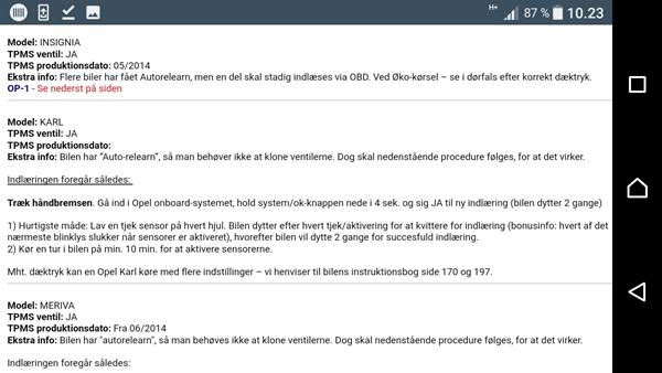

  • #10   11. mar 2018 Prøv denne fremgangsmåde.
  • #11   11. mar 2018 Der skal bruges en lille højfrekvent sender, og bilen skal stå i "læringsmodus". smiley

    #12   11. mar 2018 #10
    det virker bare ikke så godt på en Opel, selvom det står at man kan gøre det på den måde, og mange Opeler kan godt køre en uge uden at der kommer alarm fra manglende sensorer, så den eneste vej frem er originale sensorer og kodes med TPMS værktøj

  • #14   11. mar 2018 Daniel c
    Det kunne da ikke være mere forkert. På det opel værksted jeg var på, der monterede vi kun uoriginale sensorer da de er billigere. Fungere helt perfekt.
    Desuden så er mange insignia, zafira c, Corsa d og astra j med autolearn og kræver ikke tester udstyr når man skifter mellem sommer og vinter.
    Dog skal Corsa e, opel karl, astra k, Mokka indlæres med håndsenderen.
