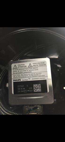

Pæren jeg skal bruge er en Philips D3S - se billede.
Jeg kan dog kun finde denne på ebay: https://www.ebay.de/itm/PHILIPS-D3S-42403-OEM-XenStart-Standard-Xenon-Scheinwerfer-Lampe-DB/172636426251?epid=1507710854&hash=item2831eed00b:m:mgR85Qbl8TxiH-_N_CLS7ag
Men den har ikke samme nr, så den passer nok ikke.
Nogen der ved hvor jeg kan købe denne pærer?

https://www.ebay.de/itm/OSRAM-D3S-66340CBI-Xenarc-CoolBlue-Intense-Xenon-Scheinwerfer-Lampe-NEU-/172599699930
Men de har 6000 k, mens de nuværende har 4200 k - er det lovligt at kører med 6000 kk
