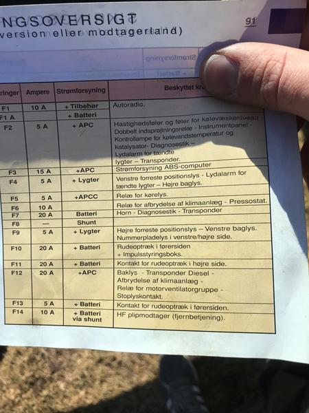

Hej jeg har en partner fra 2000 1,9d der sluger strømmen.
Jeg udmålte i dag strømforbruget.
Forbruget lade først på 0,5 A jeg fik lokaliseret at sikringen til dobbelt indsprøjtningsrelæet brugte 0,25 A
Da jeg målte senere var forbruget steget til 9,7 A herefter lokaliseret jeg at sikringen til at rudehejset i føresiden og impulsstyringsboks brugte 9,5 A
Jeg kan finde udaf hvad sikringen gør. Jeg har fjernet sikringen og bilen kører og virker helt normal endnu centrallås virker ovs. I morgen ser jeg om den kan starte.
Når sikringen isættes er der noget der klikker i bagdøren
Men hvad gør denne impulsstyringsboks?
Hvor kan fejlen ellers ligge, den har lige fået ny bagbro og ABS.
. Det er sikring nr f10
