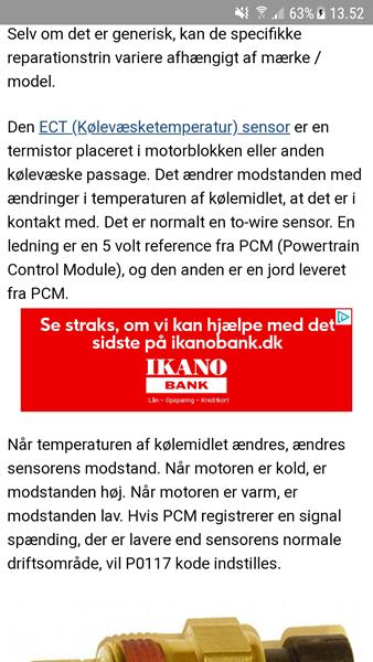

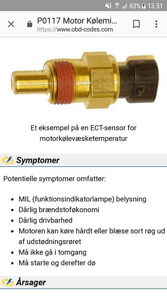

Hej jeg har en fejl på min bil jeg har lidt svært ved at finde problemet på.
har en p0117 på min odb læser, når bilen er slukket står blæseren også og køre, og den køre egentligt hele tiden.
Jeg har skiftet vand temp føleren der sad på køleren, samt givet stikket en gang kontaktrens og kigget efter brud, hvilket der ikke lige var visuelt.
Kan det evt. passe der sidder 2 vand temp sensor? der sidder noget ved motorblokken/termostaten der ligner samme sensor som var i køleren, og kan det evt. være denne der er gået istedet?
