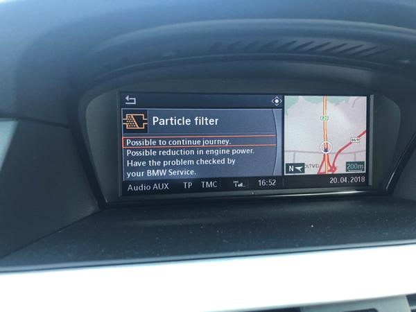

Kommentarer på:  Partikelfilter Bmw 530d
  • #1   20. apr 2018 den kan ikke regenerere filteret.. det er stoppet.. kører du meget forsigtigt ?

    #2   20. apr 2018 Nej men tror at kæresten gør. Skal der tester på for at få den til at regenerere ??
  • #3   20. apr 2018 prøv at slukke den. og vent en 10 minutter og så start den igen og kør ud på motoren vejen og køre en god lang tur og se om det ikke lykkes den at regenerere det filter. Det kan nogen gange lykkes. og kør lidt frisk kørsel men den forsøger at regenerere.

    #4   20. apr 2018 Har lige været ud på en lang tur virkede ikke

    #19   20. apr 2018 Ja hvis den ikke kommer over 75 grader har du sikkert 2 defekte thermostater.Du kan skifte EGR thermostaten først hvis du vil,den er pissenem,men var jeg dig havde jeg købt 2 originale thermostater og skiftet begge.
    Det er muligt at du skal have nulstillet fejlen når det er lavet for at den vil regenerere,men er lige ved at tro at med det billede du har lagt op at det ikke er nødvendigt.
