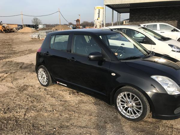

Suzuki Swift 1.3L 92HK 2006 kørt 206xxx
Man fornemmer at man skal styre bilen hele tiden da styrtøjet har en tildens til at "låse" en lille smule når bilen kører lige ud, så ledes at man lige skal have lidt ekstra fat når man småkorrigere under kørsel. Derudover er der også et problem når man drejer, rattet drejer ikke selv tilbage igen, f.eks. i et sving kan jeg slippe rattet og stadig køre rundt i svinget. I f.eks. en rundkørsel drejer rattet selv tilbage når jeg kører ud af rundkørslen, dog ikke helt tilbage.
Har læst om mange som har dette problem på 2005-2010 SWIFT modellen, men det virker ikke rigtigt som om at der er nogen der er kommet frem til en konklusion på problemet. Tandstangen er skiftet og servoen er tjekket, dette hjalp IKKE. Til syn blev fejlen defineret som “retningsstabilitet”.
Håber der er nogle kloge hoveder herinde der kan hjælpe smiley
