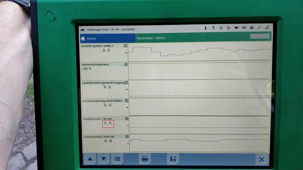

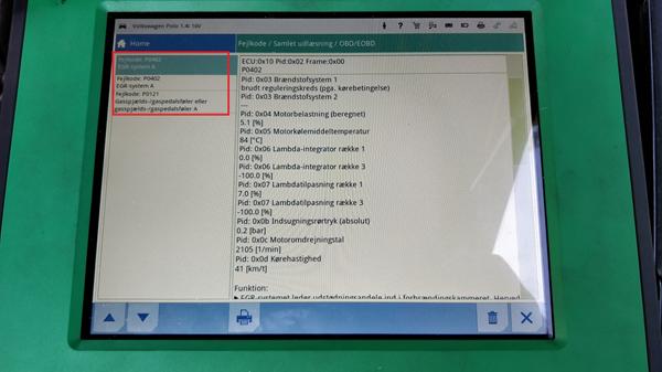

Lambda-værdier og fejlkoder er udlæst - se billeder. Lambda-sensoren virker måske lidt træg...

Efter jeg skiftede speeder-pedalen, forsvandt alle fejl.
