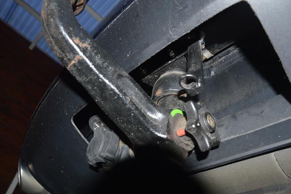

    #24   8. jun 2018 Jacob L. P vil montere den som på billedet, over den aftagligt del, det må være fuldt lovligt

    #28   12. jun 2018 Jeg har selv monteret og fået synet dette svingbare øje til trækket uden anmærkninger. Det er monteret med en U-bøjle rundt om trækkets faste del og har en nylonskive mellem de to fladjern, så at det kan drejes,
    Du bør ikke svejse en skive på trækkets faste del. Både er det skjult, som du selv siger, men ifølge min Westfalia montagevejledning, vil trækkets TÜV godkendelse også bortfalde ved svejsning på trækket. Og så kan det heller ikke synes, hvis synsmanden ved det og opdager det smiley
