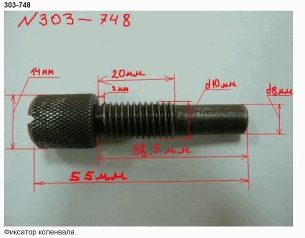

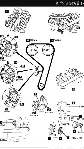

Hej, står med en Volvo v50 1,6 benzin fra 2005, hvor tandremmen skal skiftes. Der er blevet drejet krumtappen uden tandrem var på, så jeg har et problem med at få timet det. Jeg har låst knastakslerne, men kan ikke finde ud af hvor krumtappen skal låses.
Er der nogle der ved hvor den skal låses eller har nogle råd til hvordan jeg får sat krumtappen rigtigt.

men det en Ford motor hvad jeg lige slår op

http://replace-timing-belt.com/how-to-replace-timing-chain-on-volvo-v50-1-6-2005/
