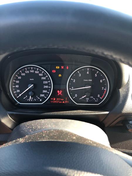

Her forleden dag besluttede elektronikken i min bil at gøre hvad der passer den.
Bil kører og fungerer umiddelbart som den skal, men hele indstrumentbordet lyser op.
Airbaglys, selealarm, bremsevæske, antispind slået fra, speedo virker ikke men omdr-tæller virker. Fartpilot virker ikke (sikkert på grund af speedo ikke virker), brændstof-måler kører op og ned med dertil følgende afstand til tom visning kører op og ned.?
Jeg har prøvet at frakoble batteriet for at se om det kunne nulstille noget, men uden held.
Er der nogen af jer, med erfarring med bmw, der har oplevet eller hørt om noget lignende?
Elruder, centrallås, radio, aircon og alt andet elektronik virker som det skal...

  • #4   29. jun 2018 Jeg kan se der er enighed omkring stelforbindelse, men den har jeg nok ikke evner til at tjekke selv. Hvordan ved jeg hvor disse funktioner trækker stel fra? Eldiagram?
    #2: Jeg ved det ikke med sikkerhed, men jeg tror ikke tankmåleren viser mere end der er i. Det virker som den pendler mellem næsten nul og så det der er i, hvilket er lidt under en halv tank.
    Det skal også lige siges at der sidder en “tuningsboks” på, men den har været monteret i knap to år, så kan ikke lige se at det er den installation der skulle drille...
    Det er forresten en e82 model fra 2010, hvis det skulle gøre en forskel...

  • #22   10. okt 2018 Det er lige gået op for mig at jeg aldrig fik skrevet hvad den egentlige fejl var.
    Jeg endte med at køre til Nielsen og Hyrup i Vassingerød.
    Det viste sig at være begge abs-sensorer der var gået på samme tid.
    De fiksede det og der har ingen problemer været siden.
    Det er åbenbart noget de har oplevet før på 135i/335i modellerne. Der er ikke rigtig nogle der kan forklare hvorfor de går på præcis samme tid.
