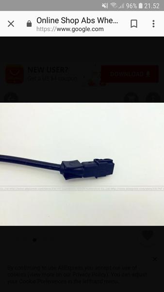

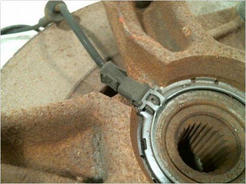

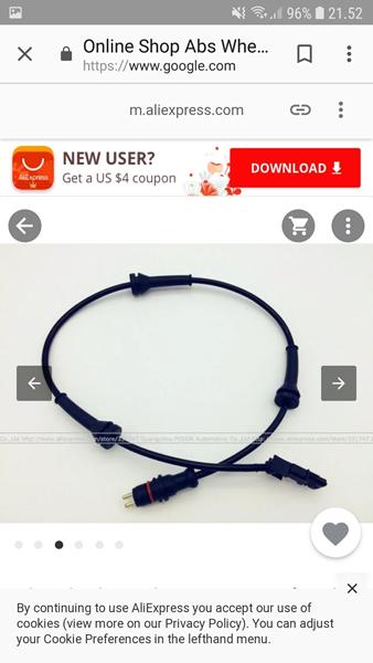

Det er rigtigt og holder sidder bag lejet. Jeg har forspurgt hos Renault og kunne ikke købe holder i løs vægt. Hvis man køber et leje følger den med.

sep 2007
Følger: 12 Følgere: 27 Emner: 43 Svar: 2.195
Det skal det. Jeg købte leje med holder hos Thansen og kunne konstatere, at det skulle tilpasses noget på holderen for at kunne montere det.
