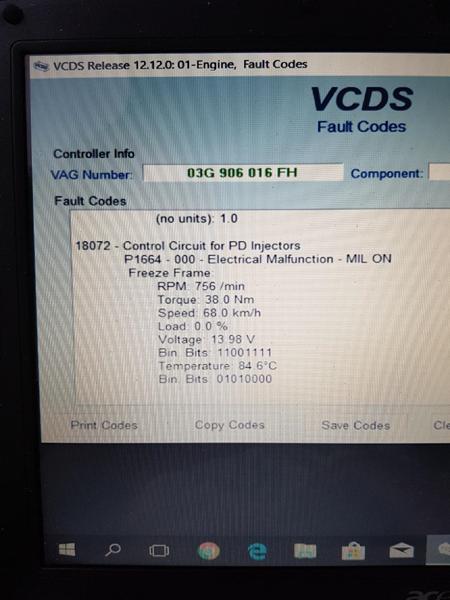

Står i den uheldige sitation, at min bil gik ud den anden dag og har ikke startet siden.
Har haft vcds på..
Håber i kan være behjælpelige.

Det er 4 gang vi står med den fejl her.

Dysserne er skiftet. Og da den smed en dysse sidst gik den bare på 3 cylinder. Så det er en ledning er sted
