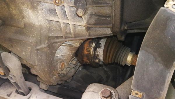

Min bil lavere en knirke/gummi udtræk lyd når jeg drejer til venstre lav hastighed, og samtidig fandt jeg min aksel smurt med olie som i kan se på billedet.
Mine bære og styrekugler ser fine ud, der er gummi men måske lidt mør.
Hvad tror i skyldes lyden og ser min aksel fin ud?

Jeg kan nu ikke rigtigt se noget der er smurt med olie. Jeg synes det ser ret normalt ud.
Mvh. Gert

Prøv at se til tandstangsmanchet om den ser deform ud.

Jeg slog lige din årgang op og det er samme ophæng som Audi A4 med 4 bærearme og uden tårnleje. Det er konstrueret så fjeder og dæmper ikke drejer med hjulet.

Du kan se på din bil om det er den ene eller anden type på nederste bærearm.

Jeg har nu selv slået reservedel på nummerpladen og kan se der er fjederbensstøtteleje=tårnleje til min model.
