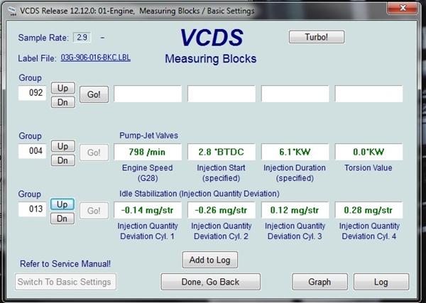

  • #1   20. aug 2018 enten har du en dårlig dyse. eller så er det dit dyse ledningnet der er gået til. Det er en kendt fejl på de 1.9 pd tdi motorer. men sæt en tester til så kan du se hvordan dine dyser regulere mængden.så det tit man kan se om det er en dyse eller ledningnet.men det er i det flest tilfælde det dyse ledningnet der er færdig. og det koster ikke så meget .
  • #2   20. aug 2018 Vil jeg prøve i morgen så syntes bare det er mærkeligt at den så går fint på alle 4 nu når den køre men når den holder stille hopper den ekstremt meget

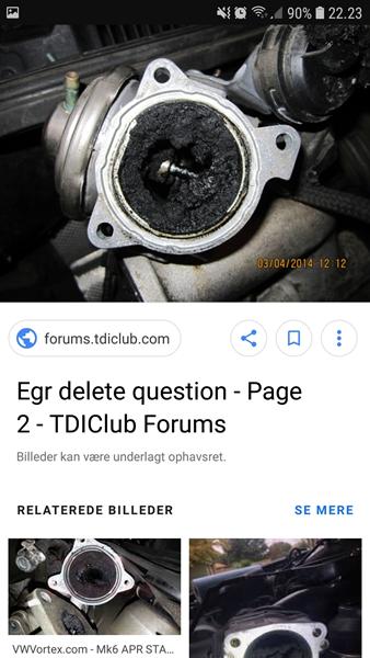

  • #3   20. aug 2018 Det kan også være din egr ventil der er sodet helt til så den ikke kan lukket. så vis ikke du har gjort det så tag egr ventilen af og rens den for sod. for har også set at det kan gøre de halter i tomgang. plus det en nem opgave at tage det af. men tjek nu stadig hvordan dine dysser har det med tester.
  • #4   20. aug 2018 Okay vil jeg prøve mange tak for hurtigt svar ??
  • #5   20. aug 2018 Det var så lidt. Du kan også bare sætte en plade i og blokere den egr ventil vis det er. for det gør jeg altid ved mine når jeg har renset alt for sod. den plade skal bare i mellem det rør der går ned til udstødning manifold og egr. så kommer du aldrig til at døje med fremtidig sod fra den af.
  • #6   20. aug 2018 Jeg kan vel også bare blinde den kan jeg ik?
  • #7   20. aug 2018 Ja du kan og det er nemt du kan selv lave pladen og sætte i mellem ud af jern plade. her er så slemme de kan se ud pga af det sod. Jeg har selv renset 3 der var så lukket som det her billedet fra nettet af.
  • #8   20. aug 2018 Hold da kæft tænk at det ryger gennem ens motor ??
  • #9   20. aug 2018 Ja men det jo hvad der sker når man sender udstødning gas ind i indsugningen igen. Det kan godt værre det nedsætter forureningen. men det nedsætter også leve tiden på motoren.

  • #16   21. aug 2018 Nu du får tester på, så tjek lige om tandrem står som den skal. Torsion skal stå på 0. Det er en klassisk fejl folk laver ifm tandrems skift.
