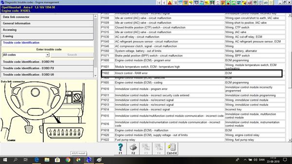

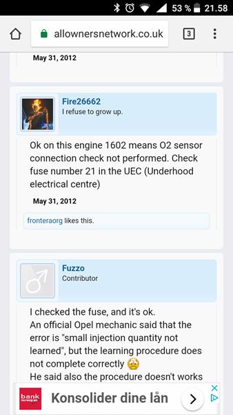

https://obdii.pro/en/code/P1602
aug 2008
Autodata som jeg har, viser ikke den kode.
Tolerencedata har den heller ikke.
Men den burde jo kunne blinkes ud på den årgang, så måske du skulle prøve det, for at få en mere precis kode, når du skriver at der har været tester på, så må jeg spørge... Hvilken tester..... ???
