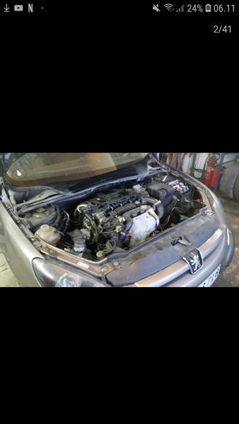

    Det med at afmontere alt det plastik osv. som du nævner har jeg overvejet, men jeg ved bare ikke om det vil være nok. Der er virkelig ikke meget plads at arbejde med?

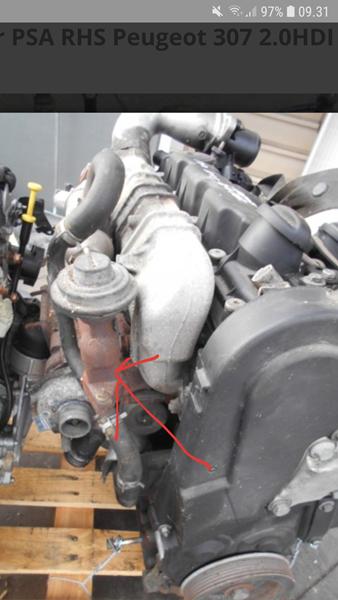

  • #7   1. sep 2018 så skal du prøve det på sådan en som min 1.6 hdi der er der slet ingen plads til at løse de to skruer der holder den fast. på din sider den jo næsten i toppen så det ikke slemt. af med de vindusvisker og plastik skjold . og så ud med vindusvisker motor. og så tager du hele jern skjoldet af under også. så har du plads nok. det jo ikke kun det plastik skjold man tager af. og her er hvor din sider .
  • #8   1. sep 2018 og som du kan se sidder din kun med to møtrikker også. så den er ikke så svær at komme til.

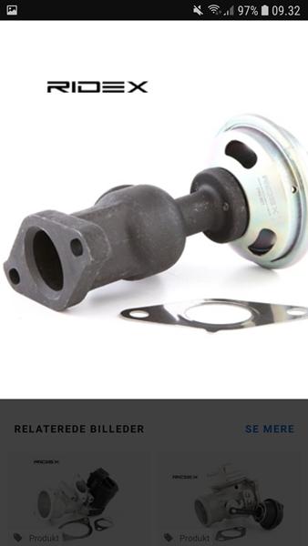

  • #11   1. sep 2018 Det hjælper heller ikke kun at kode den fra for vis den er sodet til så kan den stå åben. så skal den skilles ad og renset. og lige på den her model er den nem at koble fra selv. det bare tage vacum slangen af til den og sætte en skrue eller andet i slangen bagefter.Det værre når den er el styret egrventilen. så kan man sætte en plade i men det kan give fejl vis ikke man bore et 6 mm hul i midten af den . og så er det nemmer/bedre at kode den fra. vis man vil have den frakobles.
