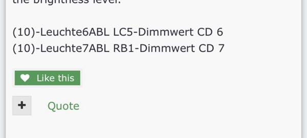

    Plejer have alt skrevet ned men den her er misset.
    De oprindelige skal dæmpes til 0 eller 1
    Roder lige efter det senere.
  • #3   4. sep 2018 Ville være fornemt, jeg bruger obdeleven og har ikke haft held med de guides jeg har fundet. Alternativet er at jeg må gøre det gennem vcds.
  • #4   4. sep 2018 Kender ikke ODB11 det jeg har lavet er via et klonet/kopi VCDS og kun på egen bil.
    Begge disse sættes til 0-1 i dæmpning så slukkes lyset i DRL delen i fjernlys pæren.

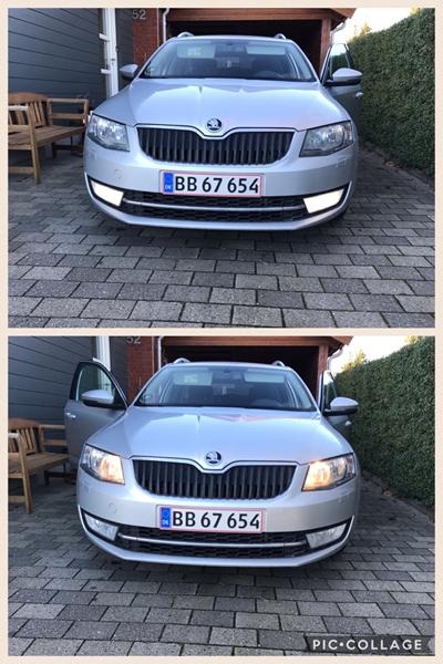

    Lygte vaskere kodet så armen skal aktiveres i to sekunder for den vasker lygter, en klar forbedring da den sovser hele fronten til i sprinkler væske når lygte vasker aktiveres ved lav hastighed.
  • #6   4. sep 2018 Har jeg også kodet, med undtagelse af lygtevask forsinkelse. Statisk drejelys fungerer kun når nærlyset er tændt hos mig, men nu hvor kørelyset er i tågelygterne gør det jo heller ikke noget de første tænder når nærlyset er tændt.
