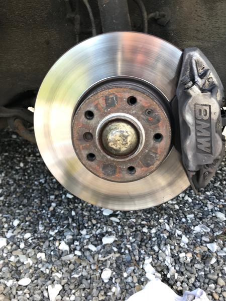

Håber i vil hjælpe. Jeg har købt en BMW e34 535i, hvor der er monteret større BMW bremser fra anden model. Da jeg godt vil have dem godkendt af min synsmand, kræver det jeg får dem identificeret, så jeg ved hvilken model de sidder på, med henlik på type godkendelse m.m...

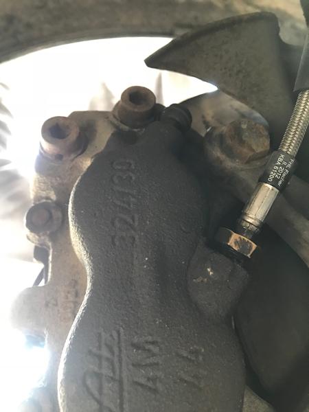

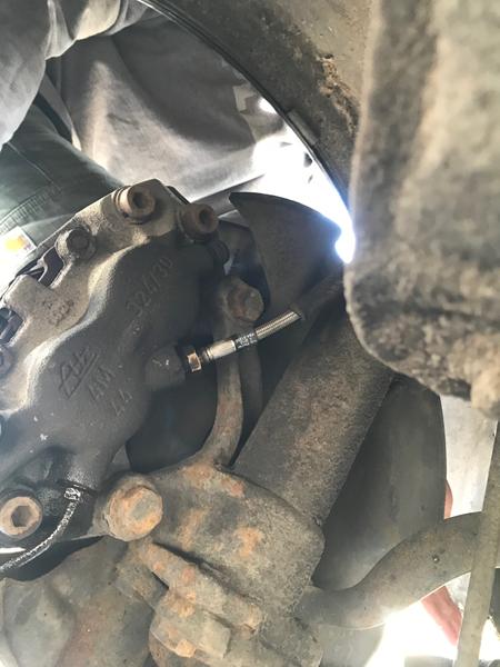

Men til at starte med søger jeg hjælp til identifikation. Tidligere ejer mener Forbremserne er fra E32 750i, hvilket passer meget godt da skiverne måler 324x30mm(som jeg linker til herunder)
https://www.schmiedmann.dk/da/bmw-E32/2825-ny?produkt=34116757747

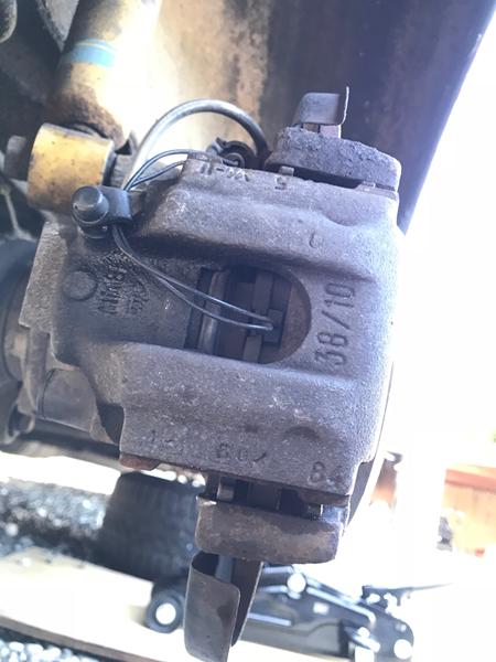

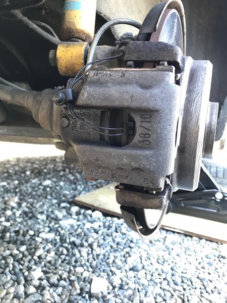

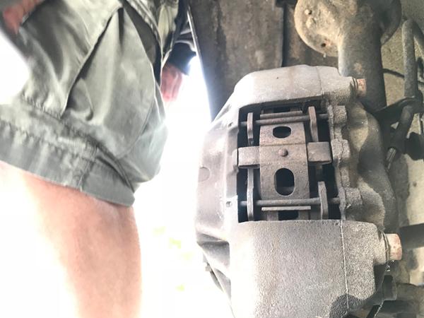

Men hvordan sikre jeg bremsekaliberne også er derfra? skal helst bruge noget dokumentation som kan bekræfte deres identitet. Jeg har taget billeder af både for og bag bremser.
Bagbremserne er vist standard e34 535i men er ikke sikker. Jeg måler dem til ca 300x10mm men lidt svært da min skydelære ikke kan nå over skiven. Hvis nogle kan slå dem op udfra de numre der er hakket i caliperne, er jeg meget interesseret i at hører fra dem.

  • #1   7. sep 2018 foran
  • #2   7. sep 2018 foran
  • #3   7. sep 2018 foran
  • #4   7. sep 2018 bag
  • #5   7. sep 2018 bag

    Min bil er i forvejen godkendt med eftm. turbo og bilstein undervogn, så kan lige så godt få bremserne skrevet lovligt på som konstruktiv ændring. Vil gerne have at jeg kan kører til syn til hver en tid uden at skulle krydse fingre. Så skal være lovligt og godkendt...

  • #22   24. mar 2019 Det er 750 il/850 CSI kalibre de forreste. De svarer til E34 M5 nurnburg edition bremserne, der står bare BMW på dem, istedet for ///M.
