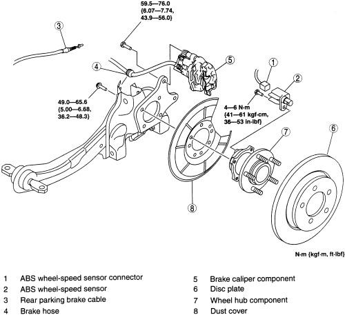

    #14   7. okt 2018 Det er meget inspirerende, men jeg forholder mig stadig skeptisk i forhold til bare at slå på siden.
    På vedhæftede billede kan man se hvor meget der stikker ind i nav'et. Det er omkring 20mm, der stikker ind. Tvivler altså på det kan slås ud fra siden. Måske det kan løsnes på denne måde, men tror ikke på det kommer ud.
    Beklager min skepsis, men det virker altså ulogisk at slå fra siden.
    /søren
  • #16   7. okt 2018 Hvis du har en glidehammer, eller kan låne den er det nr. 1. Men jeg har har skiftet mange nav uden, blot fordi der var 25m over at hente den værkstedet. Hammeren var lige ved hånden...
  • #17   7. okt 2018 Når boltene er ude. Kan du jo komme til at slå på navet fra siden/bagfra. Eller på skrå. Og når vi skriver nav så er det den flade skiven sidder på.
  • #18   7. okt 2018 det kan sagtens lade sig gøre og slå det 6d ved at slå på navet.
    skrå bagfra.
    det skal bare have nogen tæsk så det går løs, det der holder det fast er skidt, rust og irre.
    men tør du ikke selv
    så må du køre den på værkstedet.
    og med 99%sikkkerhed, du ødelægger ikke noget
