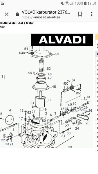

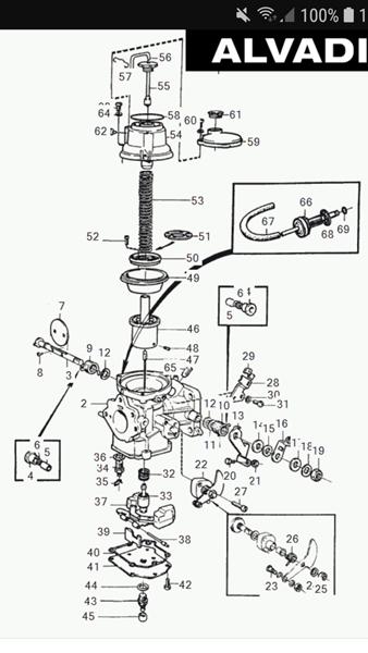

lige en link af en af de Volvo karburator typer jeg fandt. fra en Volvo 240er men de er bygget på ca samme måde
som der bliver skreven tjek den pakning/gummi membran. har kun selv udskiftet et par stykker af dem på Volvo igennem tiden. Det værre på motorcykel karburator. der har jeg skiftet mange. det nummer 49 den membran. vis din køre med den jeg tænker på. der kan være lidt forskel på typen hvad år de er fra. men de fungere på samme måde.
