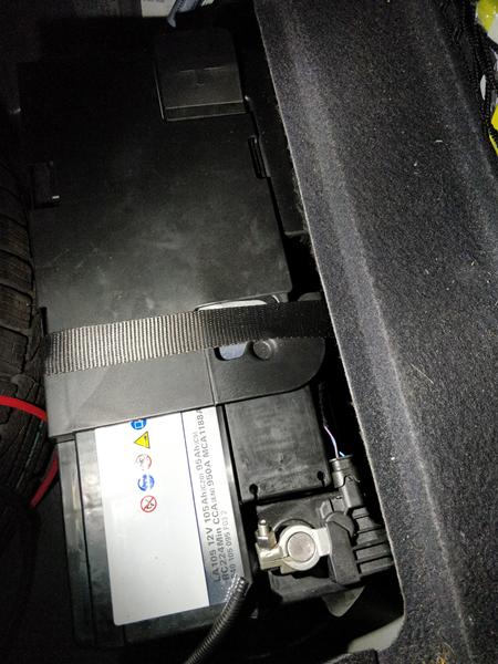

Jeg har en audi a6 hvor batteriet ligger i bagagerummet, men ladepolerne er ved motoren.
Er det fint nok hvis jeg tilslutter laderen direkte på batteriet i bagagerummet, mens det er tilsluttet bilen?
Det er en CTEK lader

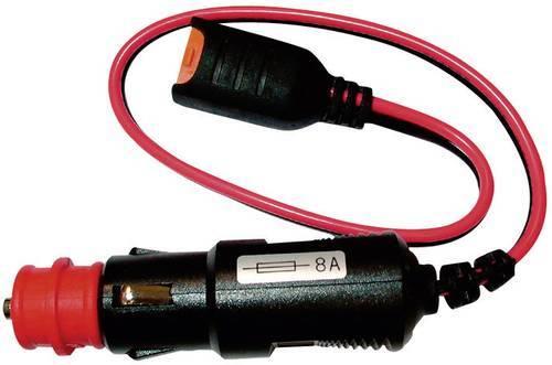

Køb denne og du kan lade på et strømudtag direkte.
MVH KP
Ved så strømme ingen betydning over hovedet. Stel skal være stel og ikke med noget maling eller andet som hindre strømoptag. Check med multimeter mellem ladepunkt stel og batteripol stel og der skla måles 0 volt.
MVH KP

På min Subaru sidder der en "tangamperemeter" på pluspolen.
Målingerne herfra danner grundlag for om dytten er i stand til at udføre stop/start ved næste hold. Det er dog ikke mit indtryg at software personellet har lavet OK algoritmer for dyttens batteri yder ikke optimalt. Hvilespænding < 12.8, startspænding omkring 9,0 volt og syrevægt 1,25.
Nuvel tilbage til temaet: Det er flintrende ligegyldig hvor du sætter dit
ladeaggregat til - bare batteriet direkte over polerne kan "lugte" de fornødne 14,4 volt og 13,8 ved vedligeholdelses ladning.
MVH KP

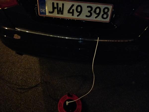

Har beholdt klemmerne, så tog et stykke kobberrør og bankede fladt til den ene ende og isolerede med tape.
Den anden ende er kabelsko.
