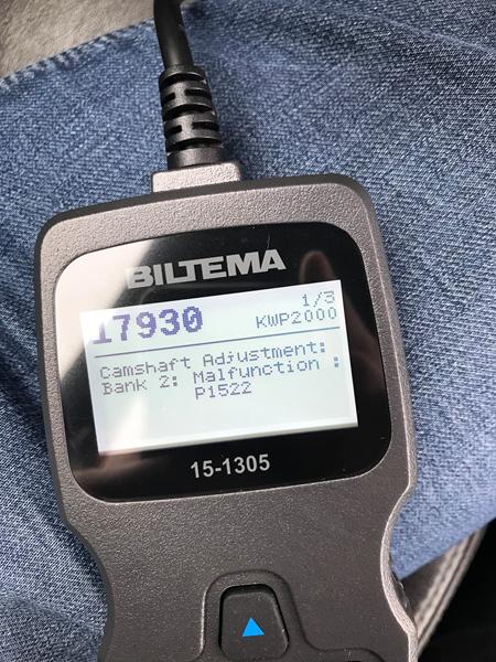

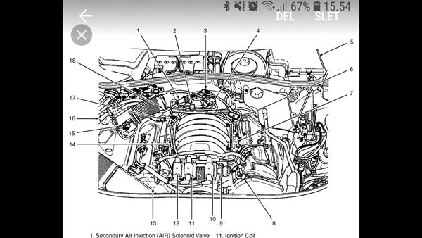

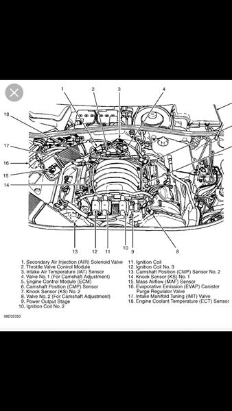

Hej der er gået to sensore men hvor sidder de og hvordan ser de ud har vedhæftet et billede af motoren det er en 2,4 V6
