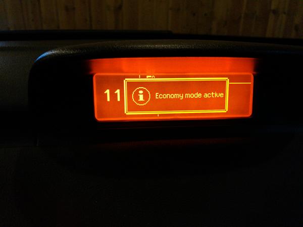

  • #8   8. dec 2018 Idag er der ikke noget der klikker, den har ladet hele natten. Se billede for info fra skærm
  • #9   8. dec 2018 prøv at sætte start kabler fra en anden bil af og over på din.mens den anden bil går i tomgang,da Det kan nemt være dit batteri der er for dårligt. siden den er gået i det energi sparen mode.og vis det er batteriet der er falden sammen. så får du ikke meget ud af at lade på det med en alm lader. har selv prøvet min 307er er gået i det. og det sker kun vist batteriet er alt for lavt.
  • #10   8. dec 2018 når de skriver det der er fordi de har stået for længe med tænding på som regl og det husker den til den har været startet
  • #11   8. dec 2018 Ja det kan også være det. Men også vis der er meget lidt strøm på batteriet. har set begge ting og normal når den skriver det så virker el ruder og alt det ikke . da den kun til sende strøm til motoren for at starte.
