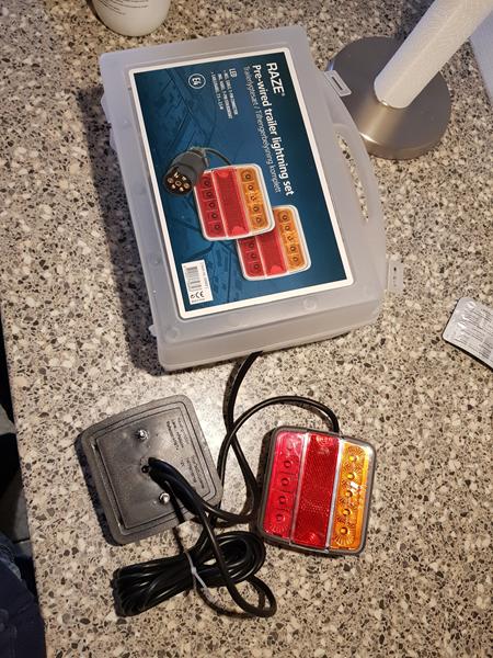

  • #1   13. dec 2018 Mange trailer er der et stort hul bag lygten, med en "rille" så kan man jo få ledningen igennem. ellers kan jeg ikke se hvordan man skal kunne
  • #2   13. dec 2018 Mange fusker og lader ledningen løbe udenom.
    Ellers kan man jo klippe ledningen, montere lygten og samle ledningen igen med lodning og krympeflex (det gjorde jeg).
    Jeg vil dog ikke anbefale det sæt, jeg har monteret dem på to trailere. Lygterne holdt knap et år på den ene trailer og ca. 2,5 år på den anden.
    Samme fejl, baglyset holder op med at virke pga. dårlige forbindelser inde i lygten.
