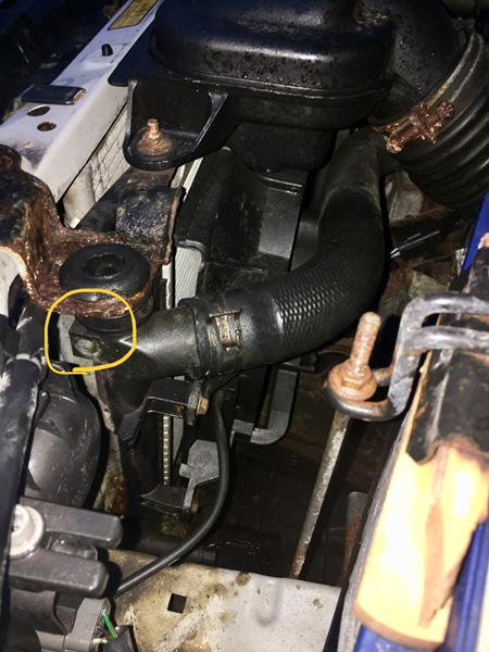

    #10   28. dec 2018 Mit største problem er, at den er pist borte. På billedet har jeg markeret hullet, hvor den burde sidde. Jeg er i tvivl om, hvorvidt der er gevind derinde et sted.

    #11   28. dec 2018 Hvis der er gevind kunne det måske være noget som på det her fra autodele24.com
  • #12   28. dec 2018 Der er gevind, men kig lige om stumpen sidder derinde.
    Gør den ikke det, så kan du jo bestille fra autodele24 og få den på mandag.

    #13   28. dec 2018 Nu bliver det endnu mere mærkeligt: Der sidder ikke gevind i hullet! Hvad dælen kan der så være brugt til at holde sådan en fætter tæt?
