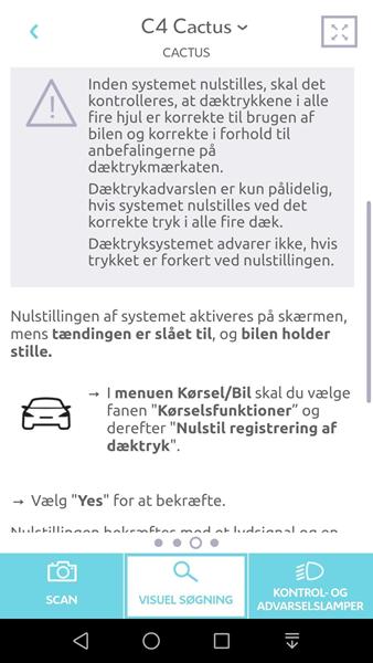

  • #11   31. dec 2018 #10 der står ikke noget om hvordan den måler - det der kommer nærmest på en forklaring er det der står på billedet

  • #14   31. dec 2018 SBB tak for budet - det Citroen-forum er vist mit bedste bud lige nu. Jeg har endevendt instruktionsboget, men alle steder, hvor der står noget om dæktryk, henvises der blot til "Afsnittet Dæktryksregistrering", hvor der heller ikke står noget om systemtype.
  • #15   31. dec 2018 C3'er kører uden TPMS ventiler i hjulene. Indirekte TPMS.
