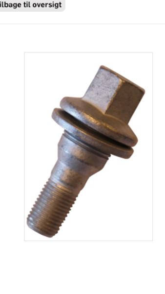

Er der nogen den kan svare på om det er ok at bruge disse bolte på en stålfælge. Mit problem er at selve Skiven sidder løst. Selv bolten er selvfølgelig spændt 110kn og passer fint i konus. Den sidder bare ikke hel tæt hvis i forstår.
På billedet kan i se at der efter konusstykket er lidt mere gevind der hvor skiven sidder. Den kan jo af gode grunde ikke blive spændt helt ind da konusstykket jo rammer fælgen der.
Er det ok at køre med. Også ifht syn?
Du kun på fælge med flad bund!!!

"Normale" alufælge bliver spændt med en bolt med "skrå" konus (er ikke fagmand så kender ikke det rigtige navn) som går ind og spænder fast i selve hullet.

Man kan også køre kun med to bolte i fælgene, de falder ikke af sådan lige men der er nok en grund til at der er flere. Såå.. jeg ville skifte.
sep 2008
Følger: 36 Følgere: 36 Biler: 3 Emner: 69 Svar: 714
Det er ikke meget konus de har
Her er de originale du skal have (Sikkert billigere end ved Peugeot)
https://www.thansen.dk/bil/daek-og-faelge/tilbehor-og-vaerktoj/bolte/bolt-12x1-25x17-oe-peugeot-5405.35/n2129751155/pn-238342300/
Behøves dog ikke være original bare det er min 10'9 bolte
https://www.thansen.dk/bil/daek-og-faelge/tilbehor-og-vaerktoj/bolte/bolt-12x1-25x22-konus-60-kort/n2129751155/pn-337863316/
