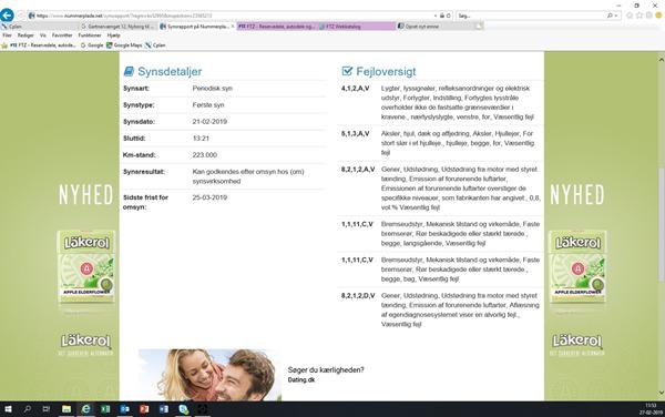

En af mine bekendte har spurgt mig om jeg vil lave hendes bil klar til syn. Hun har været til syn hvor den dumpede dejligt meget smiley
Mekanikeren der stod for synet fortalte hende, at grunden til at bilen har dårlig motorgang og dårlig forurening er, at den er utæt i frostpropperne fordi vandet løber ind til tændrær og kabler?
I mine ører lyder det helt hen i vejret, da de så vidt jeg ved slet ikke kommer i nærheden af hinanden eller har noget at gøre med hinanden de to ting?
