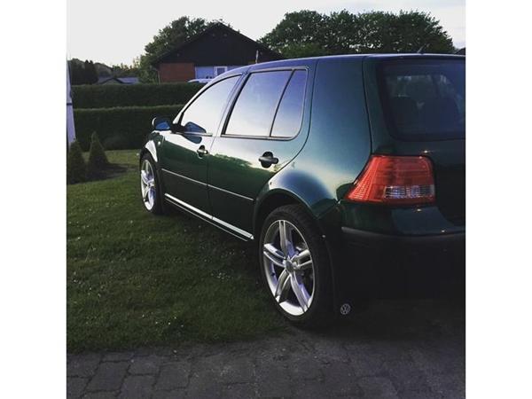

GOLF IV 1,8 1998
Min kærer Golf har simpelthen de svageste baglygter nogensinde...
Er der mon nogle nær Horsens området der kan hjælpe mig med at tjekke OBD2, VCDS om der skulle være skruet ned for dem via software. De lyser meget svagt men de lyser. Bræmselyset virker helt perfekt! med meget bedre lysstyrke.

  • #11   2. mar 2019 smid billede op, bliver helt nysgerrig smiley selv om det nok ser skarpere ud på billede
  • #12   7. mar 2019 Smider billeder op i weekenden evt. Link til video så kan folk nok hjælpe mig bedst muligt. Ligger desværre ikke inde med en multimeter så kan ikke rigtig måle spændingen i ledningerne men er selv 99% sikker på det er LED. Når jeg kigger HELT tæt på lygterne kan jeg se en masse små hvid/gul dioder.
    De lyser helt fint når jeg bræmser altså 100% lysstyrke men når jeg slipper bremsen går den fra de 100% til noget der ligner 5-10% næsten umuligt at se i dagslys smiley
