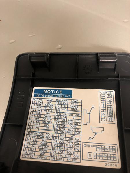

Hej jeg har en toyota Avensis 2004
Jeg har skiftet kabinelyset i hele bilen
I starten skiftede jeg de 3 pære foran
De virkede fint
Dagen efter skiftede jeg så 1 af pærerne
Og da jeg så skulle til at se om de virker så var der ingen som virkede
Heller ikke de 3 andre jeg havde sat i fra starten
Udover det så bliver uret nulstillet i speedometret hvergang jeg slukker og tænder bilen
Og temperatur måler og benzinmåler går i frys når jeg slukker bilen og bliver først normalt når jeg drejer nøglen
Nogen som ved hvad der kan være galt?

Det står nemlig på engelsk men er det den som hedder panel eller hvordan ?

Dog fik jeg aldrig kabinelyset bagved til at virke optimalt, det tænder kun ved døren åbner, kontakterne blev kortsluttet og røg så den måtte skiftes helt
jun 2020
Følger: 1 Svar: 3
Hver gang jeg åbnede bag døren sprang sikringen !!
Det var pæren i bagsæde kabinelyset i loftet der var hoppet ud af fatningen (to klemmer) og lavet kortslutningen
