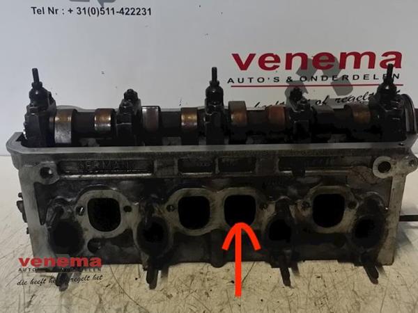

  • #1   17. mar 2019 Kig på udstødningsmanifoldet - den ventil der sidder ud for et rør på manifoldet, er en udstødningsventil.
    Ellers må du google motorkoden, og få en tegning over det. Men du kan ikke skifte ventilerne udefra uanset hvad, så af med topstykket og kig på det.

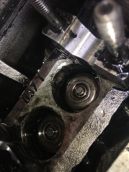

  • #3   17. mar 2019 Dit skålsæde ser fuckt ud og kan havde låst ventilen, så stemplet har kysset ventilen. Men kig ud for hver ventil hvordan de sider forhold til manifolder.
  • #4   17. mar 2019 Det er rigtig. Skålsædet er blevet hacket, da resterne af selve "skålen" blev slået ind imod det. Når jeg sætter den nye/brugte ventilløfter på, så kan jeg godt med bagskaftet af en hammer trykke ventilen ned, ligesom det andet ventil på samme cylinder. Det føles som om at ventilen, hvor løfteren var blevet ødelagt kan trykkes lige så langt ned som det andet ventil, og også kommer lige så langt op, som det andet ventil på samme cylinder, hvilket undrer mig, da det jo lader til at ventilen ikker er ødelagt, eller tager jeg fejl?

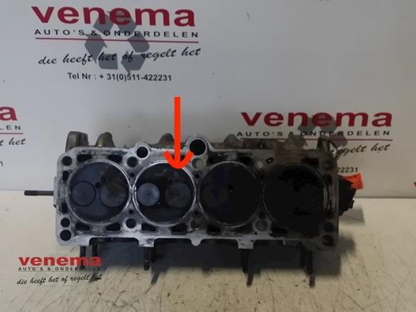

  • #9   17. mar 2019 Er denne her ikke indsugning?
