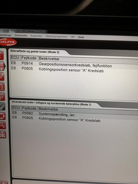

Den skriver de fejl.
Har fundet en anden nyere actuator som jeg vil prøve at montere.
Og Delphi ser ud til at kan grundindstile den
