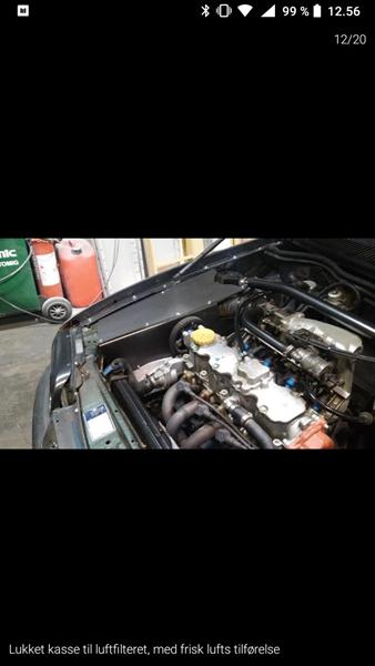

  • #10   22. apr 2019 jeg har lavet en kasse/afskærmning.
    flere år før reglen er lavet om
    har lige synet bilen for 14 dage siden, og synsmanden kigge lidt, på det og gjorde ikke mere ved det.
    der stå filteret skal være i en kasse, men ikke hvordan den skal være udformet.
    i mit tilfælde sænker det indsugnings temperatur med ca 10 grader på en varm sommerdag

  • #12   22. apr 2019 Dennis GSI:
    Ser fint ud. Og ja det er jo bare en kasse.
    Ja okay det er også en del. Men dvs du mener også at problemet kan komme af temperatur.
    Fjernede bare det originale filer og låget til kassen og satte åben filter på hvor det normalt sidder på kassen.
