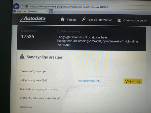

Har lige været forbi min mekaniker som gennemgik bilen uden helt og finde årsagen på problemet..
Kunne se at testeren ikke fik data fra Nr. 2 lamb, hvilke jeg ikke ved om er helt normalt. Dog meldte den fejl så snart den blev koblet fra, men han er ikke sikker på at det er den som er problemet..
Men har i nogle gode bud? SE BILLED!

Det drejer sig om en audi A4 b6 quattro..
Der sidder en lige efter turbo'en og en 50cm ca. længere nede på mellemrøret.

Det var også min tanke da vi så at den ikke fik nogen data overhovedet fra lamb. nr2.
Men han ville ikke lægge hovedet på blokken og sige at det var den der lavede problemer.

Men mon ikke den måler efter og hvis blandingen er forkert, sender den data videre?

Ved du om den burde sende data ud sådan så du kan se det via. en tester? eller skal det tjekkes anderledes.. Men umiddelbart efter det du skriver, er det vist ikke mit problem..
Har et par gange manglet motorkraft ved omstart i 1 Gear. Men det gir vel go mening når blandingen er for mager..

men jeg vil tjekke ALLE slanger til og fra indsugningsmanifolden specielt krumtap udluftning under manifold fordi der kan den suge falsk luft ind, og derfor får du den fejl på mager blanding
