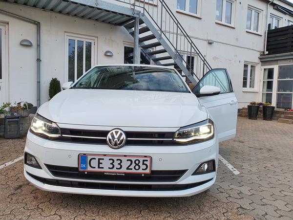

Hejsa alle.
Jeg har en vw polo highline fra 2019.
Med led pakke. (full led forlygter og baglygter)
Den har dynamisk lyslængderegulering, der selv justere længden af lyset på bilen foran, i forhold til hvordan bilen er læsset, og det er jo meget fedt
Men.... Man kan så ikke selv få lov at få lortet til at lyse længere. Den lyser MAKS 40 meter frem, på vejen.
Det er så træls, når man nu har fantastisk godt lys på den.
Mit spørgsmål er så, tror i det er noget man kan kode den til, at lyse længere frem, alså lyskeglen op
