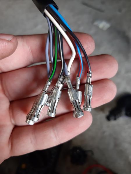

De farver stikket har på billedet svaret ikke til de billeder jeg kan finde på nettet er der nogen der ved hvad er til hvad og hr forsøgt og måle men kan ikke finde ud hvad er til hvad det er en skoda Fabia fra 13
for efter tolerance data er ledninger følgende
grå/sort venstre position lys
grå/rød højre position lys
sort/rød. bremselys
sort/hvid. venstre blinklys
sort/grøn højre blinklys
brun er stel

så tågelyset slukket på bilen, når man monter en trailer,
og tænder det på trailer, hvis den er udstyret med det

Ellers find et stelpunkt på bilen, og brug en alm. glødetrådspære og sæt på stikket, så tager det ikke mange minutter at finde ud af hvad der er til hvad.
