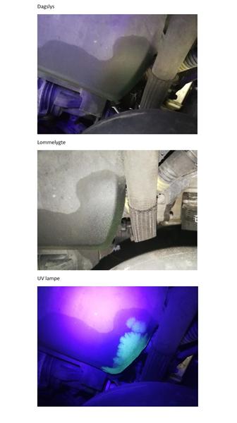

    men når nu jeg kører på lift så tjekker jeg lige samtidig om der er noget sporemiddel at se nogle steder.
    på min gamle skoda fabia kunne jeg uden problemer se sporemidlet med det blotte øje, men flere steder står der man skal bruge en UV lampe for at se det... skal man det??

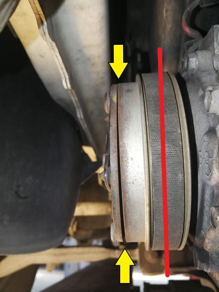

  • #12   23. jun 2019 En lille opdatering
    var på lift med bilen i dag og kan måle 12v i styreledningen ned til magnetkoblingen.
    ved at smide 12v direkte på magnetkoblingen skulle den bevæge sig hvilket den ikke gør, så den del er defekt.
    remhjulet sidder også lidt skævt og der er slør i det når man vrikker med det, så lejet er derved også defekt.
  • #13   23. jun 2019 omkring sporemidlet så er det klart nemmest at se med en UV lampe smiley
