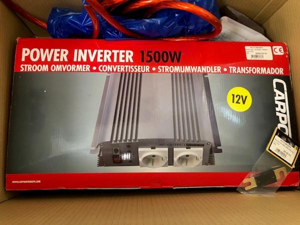

Jeg har øvrigt investeret i en 12v>230v 1500W omformer, som jeg fik anbefalet af en bekendt.

    Jeg har købt 200 Amp sikring, og 35cm2 kabel. Er det godt nok? smiley

  • #6   24. jun 2019 ja det burde være fint smiley tjek evt her
    solcelle.dk/kabel_dimensionering_for_12v.htm
    din sikring er kun til at beskytte dit kabel, derfor skal du have en sikring som ligger tæt på de max amp kabelt kan tåle, eller under. det er fordi hvis du nu fx kører galt, og dit kabel kortslutter til stel, så trækker kabelt alt den strøm den overhovedet kan, og hvis din sikring er for stor, eller du ikke har nogen, kan du få en meget stor kortslutningsstrøm, så kan ende med ildebrand fordi kablet bliver så varmt
  • #7   24. jun 2019 man altså nu skal jeg ikke lege klog, 200 amp sikringen slår jo højst sandsynligt med det samme, og så sker det ikke mere end det, men hvis du ved at dit forbrug aldrig kommer over fx 30 ampere, så sæt en 40 eller 50 Amp sikring på.
  • #8   24. jun 2019 husk også at tage højde for spændingsfald, men det står også på hjemmesiden smiley
  • #9   24. jun 2019 Med de ting du vil tilslutte til din "inverter" skal du sørge for at det et en ren "SINUS" IVERTER du anskaffer ellers vil dine ladere til laptop,telefon og accu værktøj meget hurtigt være ødelagt.
    Du skal bruge et "micro processor styret" batteri skille relæ som f.eks. "MBR 12/80 fra Skandinavisk Energi Teknik som monteres så tæt på original batteriet som muligt

    #10   24. jun 2019 Hej Polobjørn.
    Er det ikke sådan en jeg har (kaldte den bare omformer)? smiley
  • #11   24. jun 2019 Jo MEN Du skal være 100 % sikker på at det er en "SINUS" Den afleverer
    Det plejer at stå et eller andet sted på dem

    #12   24. jun 2019 Tak for svaret.
    Der står "Output: Modified Sinus". Er det fint? smiley
  • #13   24. jun 2019 N E J
    DET ER ABSOLUT NO GO
    den vil ødelægge alle strømforsyninger og ladere som er opbygget med "switch mode" system og det er de fleste af de ting du nævner at du vil tilslutte
    Inverteren skal aflevere en REN SINUS
    "PURE SINUS INVERTER"
    De er normalt er del dyrere end den du har
    Kan også købes hos "Skandinavisk energiteknik"
    Og NEJ jeg har IKKE aktier eller andre interesser i det firma kender blot deres produkter godt
  • #14   24. jun 2019 Der er desværre noget om snakken. Jeg forstår ikke 100% fysiken bagved, men det er noget med sinuskurver som er flydende eller trin vis. Det er det samme problem med generatorer, de skal også være rette type.

    At drive en laptop og et par skærme og en router burde snildt kunne lade sig gøre med rette inverter. Nye skærme har ikke samme opstarts strøm som de gamle glas sataner. de spikede pænt meget.
    Og som de andre skriver, brug en sikring som er mindre end hvad kablet kan klare, sørg for at sikringen sidder så tæt på batteriet som muligt, og på den positive ledning. Sørg for at intet kan gnave i kablet, så som skarpe kanter, eller at kables vægt ligger på en metal kant.
