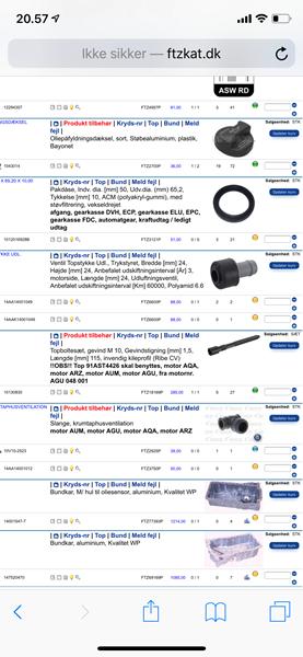

autodoc har os bundkar til den.
begge uoriginalt

Det er da noget sludder at man ikke skulle kunne få sådan nogle dele til en audi a3
Køb nyt
