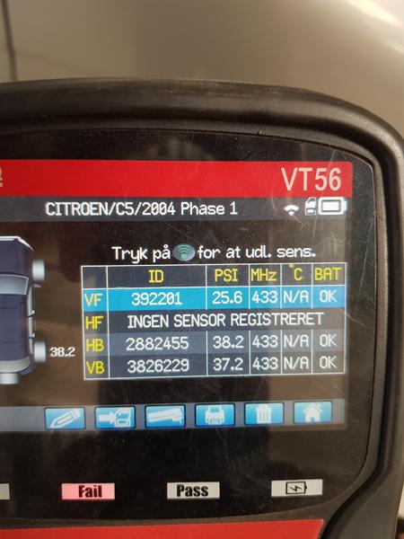

og test apparatet, hos POINT S, kan se alle 4 stk - se vedhæftede billede. Den ene var godt nok død, batteri dødt (som I kan se) men har fået eftersendt 1 stk så alle 4 er nu ok / aktive.

POINT S siger at bilen selv skulle finde de 4 nymonterede TPMS. Man har prøvet at nulstille og uploade men det kan man ikke, udstyret kommer ud med FAIL bilens computer tager ikke imod dataerne, men som man siger det gør computeren selv, man skal bare give bilen noget tid før registrering de nye TPMS bliver registreret.
Se vedhæftede billede hvor den ene TPMS godt nok er død grundet dårlig batteri, men er skiftet så testeren ser alle 4 nu, som værende OK.

    #3   20. jul 2019 den vt56 tester burde da kunne nulstille bilens system via obd ?
    men det er en jungle , prøv evt med en anden årgang på testeren eller når den har failet : start helt forfra , nøglen ud før man starter og følg rækkefølgen på testeren slavisk
