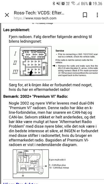

  • #3   25. jul 2019 Vis du er mellem af vag klubben. så kan du hurtig finde en del emner om det der inde. nu også selv om du ikke er der er også en hel del Youtube videoer om det. plus en masse udlandske sider også. personlig er jeg kun stødt ind i det på en passat 3c og en golf 5 mener jeg det var. hvor radioen blev koblet fra. Og grunden til det Kan give det problem med en uorginale radio. er at bilen snakker med den orginale radio via can/k-bus og det kan den ikke finde ud af med nogen uorginale radioer. nu ikke alle uorginale radioer der giver det problem. og det kan fixet ved at tage selve den can/k-bus ledning ud af stikket til radioen. Så har du ikke det problem næste gang du sætter tester på den. med den radio i der

  • #6   25. jul 2019 lægger lige det her op så folk ved hvad stifter/ledning der skal fjernes vis de har det problem. hade Det nemlig på min fon fra sidst jeg koblet sådan en pin fra i stikket.
