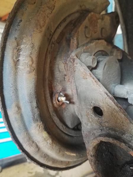

Jeg er klar over den er forhjulstrukket og at skrive trækaksel er jo helt ude i skoven, den er jeg med på. Jeg skal lige have styr på dvs. Betegnelser.
Men jeg tog forbi en ophugger med værksted. Det viste sig at den tidligere ejer havde monteret en ukorrent bolt/Skrue til at holde bakken til håndbremsen. Se billede
Og en af skruerne var løse eller faldet af delvist. Det kostede 400.- at få monteret et par nye orginale. Det kunne jeg nok ikke fået billigere andre steder.
Ingen mislyde nu. Så jeg er kørende.
