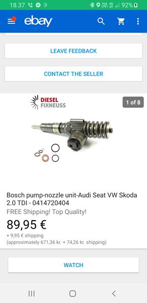

Har lige købet en renoveret dyse hjem til bilen da den halter på cylinder 4. Købt den som billedet viser. Dog skriver de deres dyser ikke behøver, kober pakning kan det Virklig passe , a man setter ny dyse i uden flamme skive.?? Har ikke selv hørt om det før. Alle o, ringe er nye mm.
Måske nogle kunne svare på det..?
Motor skoda octavia 1z5 bkd 2,0 tdi 2005 140 hk standart.

  • #1   14. aug 2019 Det skriver de veld fordi du for en med dyssen når du for den
  • #2   14. aug 2019 Der skal ny i. Men den følger somregel med dysen
  • #3   14. aug 2019 Har modtaget dysen. Og der er ej med da det er kronisk nede i....?? Men syntes bare det lyder forkert men ikke mig selv, der skal skifte den..
  • #5   14. aug 2019 Sikker på du har fået den rigtige model.? for de dyser laves både som flade i bunden hvor der skal bruges flammeskive og som konisk hvor der ingen flammeskive er. Men nu har du vel set nummeret på dine dyser,så du ved de har det samme nummer ikke?. Så det kommer an på hvad topstykke type du har, for du må ikke sætte en evt konisk i en flad dyse hul og det samme omvendt. så går det helt galt så vær sikker på du har købt den rigtige dyse.
  • #6   14. aug 2019 Det samme nr som der står på de andre, fra min mekaniker. Jeg har kronisk foring, i dyse hullet. Men ja jeg smutter forbi og køber med for en sikkerheds skyld. Jeg siger pænt tak for svar.. Den sakl skiftes fredag forhåbentlig plus tandrem Kit...

  • #8   14. aug 2019 når det kronisk så skal du ikke købe nogen flammeskive. for den har ingen så det vil være spil af penge smiley
  • #9   14. aug 2019 Freeway så er der ingen grund til det da.. ??;) Cool ikke a den koster en skid men ville da selv heller vare sikker.. ?? Igen mange tak for svar fra jer alle.
