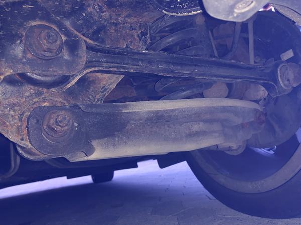

Fik min bil sporet i dag igennem en kammerat, men han sagde at han ikke kunne få sporet baghjulene pga nogle bøsninger, men fik ikke ydeligere forklaring, ud over nogle defekte bøsninger.
Hvad er det der kan være galt?
Og hvilke en af disse 2 bøsninger, er den gal med i forhold til at den ikke skulle kunne spores?

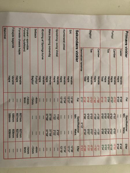

Dette er det papir jeg fik med
ældre opel'er, skal have 70kg på hver forsæde og 50kg i bagagerummet.
før man justere og få korrekt indstillinger i forhold til fabriks data.
