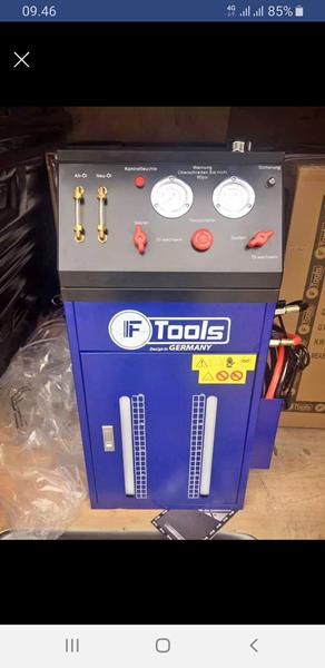

  • #1   12. sep 2019 min chef, har lige købt en ligende den der.
    bare billigere.
    vi har skyllet en gearkasse, for og afprøve den.
    maskine er nem og bruge
  • #2   12. sep 2019 Okay super
  • #3   12. sep 2019 Det hjælper bare ikke kun at skylle, der skal jo også nyt filter i en automat gearkasse.
    Og der skal bruges rigtig mange liter til nogen biler.

  • #8   12. sep 2019 det var chefens kone's bil, en Mercedes A-Klasse, som vi skyllede gearkasse på
    den, havde været hos Mercedes i Flensborg, og få skiftet elektronik i gearkassen.
    hvor de havde skiftet olie og filter, samtidigt
    bilen kunne så igen. gå i bakgear, men den skiftede lidt underligt gear.
    og en skylning ved et værksted i nærheden. ville koste mellem 2500 og 3500 kr
    så min chef købte så en skylle station, da det var billiger.
    og vi har selv en del kunder der køre automat gear, så nu behøver vi ikke sende dem videre, når deres automat gearkasse skal servicerer
    så det er jo en win win
    så næste gang skal vi også skifte filter

  • #15   14. sep 2019 Problemet med mange forhandlere med gearskyllere, er de ikke skyller rigtigt, kører hele cyklus igennem, en ordentlig skyl, med rens tager altså bare et par timer, hvis man kan koble sig på, og ikke skal hen og hekse med koblinger, eller skære olierør over(som på nogle bmw)
    Har snakket med nogle som bare tapper olie af, bundkar af, og presser gennem ventilblok, og så fylder på med maskinen, det er somom de ikke har forstået meningen med maskinen. Så converter er stadig fykdt.
  • #16   14. sep 2019 hvor er så bedst at koble sig på
  • #17   14. sep 2019 Det som det gælder om er jo at olien bliver fortyndet så mange gange som muligt, at den cirkulerer nok antal gange.
    Tænker det smarteste er at tage bundkar af, rense af, skifte filter, bundkar på, fylde olie på, lufte den ud efter anvisningen og så køre "skylleren" på, det må være det optimale.
    Er også blevet budt sådan en maskine af en englænder via FB, andre som har set dem der og evt prøvet den af?
  • #18   14. sep 2019 #16. Man kobler sig jo på som altid, men ikke alle kører rens igennem og lader cykluserne tage den tid det tager..
    Min fremgangsmåde var(har ikke tilgang til maskinen mere)
    Koble system på varm gearkasse(prøvekør til over 40 grader gearolie)
    Fylde en rens på, lad den køre 1/2-3/4 time, ved gearskift, op og ned, samt bakgear, så alle ventiler åbner lukker og får rens igennem..
    Tap olien af(hvis maskinen tillader) så mens motor kører, og indtil der kommer luft i system, så er kassen tom..mange maskiner måler mængden for en..
    Bundkar af, der er olie i. Så regn med 1 liger oveni aftappet mængde..
    Filter af..
    Pres en liter igennem systemet med filter af, så ventilblok blir skyllet.
    Saml det hele,
    Påfyld den mængde der blev aftappet, plus 1 liter fra bundkar..
    Start op i P. Lad maskinen køre skylleprogram(igen mange tapper 1/2 liter af, lukker, og fylder selv 1/2 på, osv, nogle skal man selv styre..
    Skifter gerne lidt fra P, D. R. Uden og køre, bare for at åbne lukke ventilerne, og man kan med det samme se returolien blir sort..
    Check oliestand.
    Hvis ok, sluk bil, pres 1/2 liter mere i(spild fra slanger osv når man kobler maskinen fra)
    Prøvekør bil.
    Ind på lift igen.
    Tester på, check olie ved korrekt temp, og nulstil adaptioner..
    Det er i min optik den eneste rigtige måde, eller er det ligemeget med maskinen.
    Og hvis man kan gøre alt det på 1/2 time, så man sku en haj...
    Det tog mig gerne 1-2 timer, afhængig af biltype osv..
