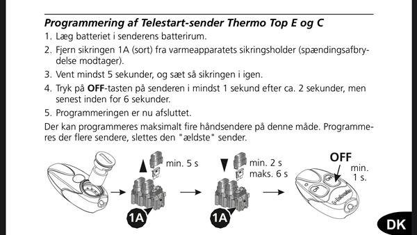

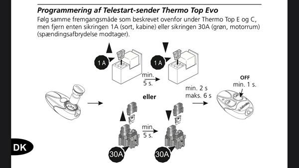

Den har indbygget motorvarmer som virker fint med timer og knappen som sidder inde i bilen. Jeg har så en fjernbetjening t91 som medfulgte med bilen fra fabrikken som ikke snakker sammen med bilen mere. Men fjernbetjening fejler intet den lyser og blinker. Jeg har så prøvet at kode den sammen igen men kan ikke lige finde hvilken sikring jeg skal tag af. Har en vejledning men ved ikke hvor jeg skal finde den sikring på bilen præcist. Nogen der kan hjælpe?
https://www.webasto.com/fileadmin/webasto_files/documents/country-folder/denmark/car/technical-documentation/denmark-car-parking-heater-technical-documentation-telestart-t91.pdf
