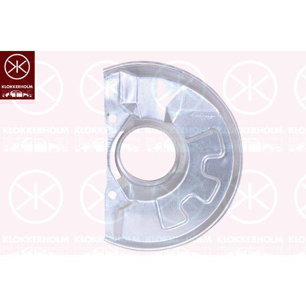

Jeg er så “heldig” at have en Volvo V40 hvor ankerpladen kræver man fjerner nav’en for at skifte den.
Kan det være rigtigt at hjullejet skal skiftes hvis man afmontere nav’en?
Har snakket med mekaniker der har afmonteret rigtig mange, men aldrig skiftet da de ikke fejlede noget?
Hvad er jeres erfaring?
Nav leje er presset sammen, så 99% af tiden sætter den inderste lejeskål sig fast på navnet, og når det først er sket, så er lejet dødt!
Men når du alligevel er derinde, ville det være dumt at spare de småpenge et leje koster.. Det har trods alt kørt det samme som bilen, og er derfor slidt! (Medmindre det er blevet skiftet naturligvis)

Den kan ikke monteres korrekt, men svejses på i stedet.
Det er i er hvert fald metoden mekanikeren har brugt på de ældre biler jeg har haft, hvor ankerpladen skulle skiftes.

Og tænker det koster en del mere at få det gamle ud og det nye i hvis jeg skal finde en presse et sted

Er bare i tvivl om jeg kan komme til de bolte ankerpladen sidder fast med
Men du kommer vidst ikke til de org bolte, da de sidder gemt godt.
Jeg kan ikke lige se hvordan det vil kunne lade sig gøre med leje og nav samlet, da de samlet fra hver deres side i forhold til spindlen (Hvis mit billede passer)

Det må kunne lade sig gøre at skære den til
